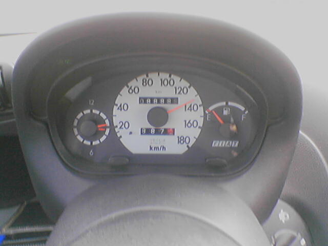

licznik mam taki:
> Citymatic
> żartowałem przeca
