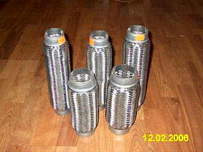

ja pozbyłem się kata smile.gif w jego miejsce wspawałem plecionkę i za jednym zamachem pozbyłem się dziwnych wibracji przy niektórych przedziałach obrotów. Zwiększenia głośności nie zaobsertotano (wydech to seria) a sam wycięty katalizator sprzedałem na alegro za 240 zł smile.gif

Czy mówisz o łączniku elestycznym??
