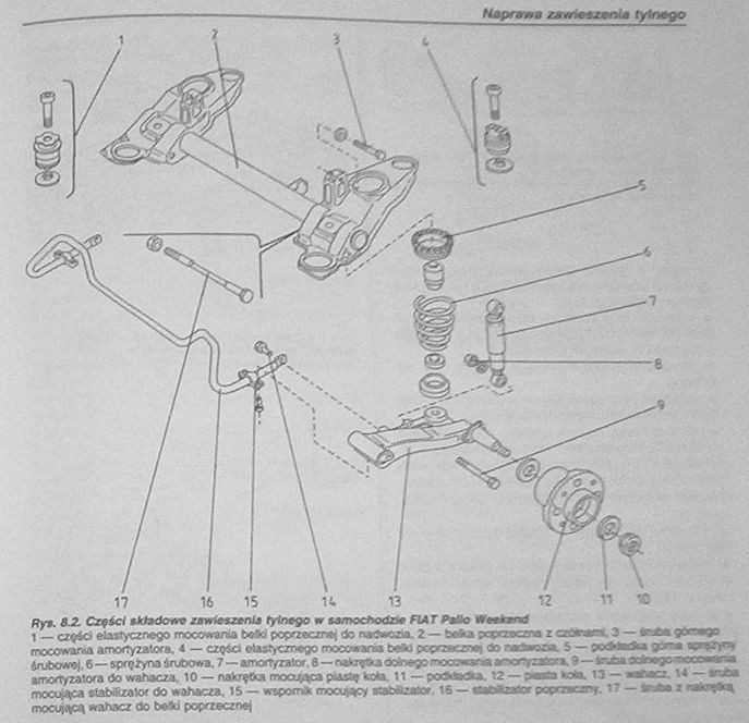

W Palio Weekend są takie same belki i wg rysunku wynika, że są to elementy wymienne. No chyba, że czymś się różnią niewiem.gif.

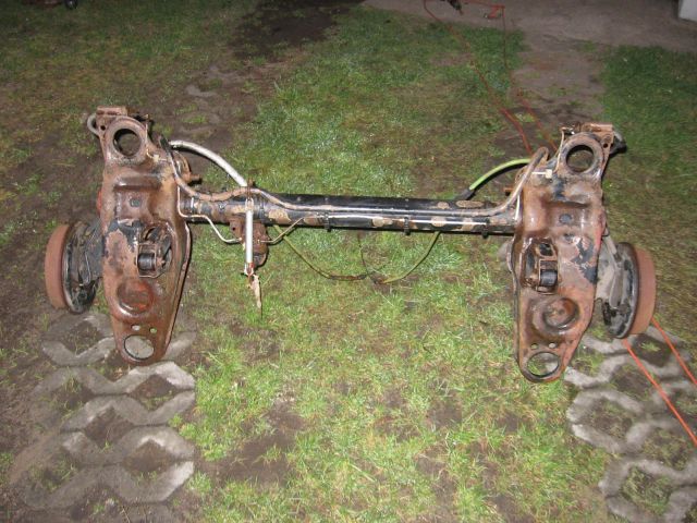

aha jakbys kupowal cala belke to sprawdz jaka masz tzn najpierw wyjmij stara i zobacz czy poduszki maja blachy do mocowania czy nie-sa dwa rodzaja podejrzewam ze do 99' i nowsza.
ps ogladalem ta belke dokladnie i te mocowania sa wprasowane maszynowo tak ze moze byc klopot z wymiana samych mocowan znajdz goscia ktory bedzie wiedzial o co chodzi palacz.gif

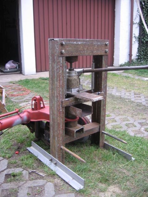

Koszty: gumy 150zł, przewody hamulcowe i inne pierdoły to drugie tyle i 3 dni roboty ze zbudowaniem prasy. Jak się ma gdzie i się lubi dłubać to można samemu.
