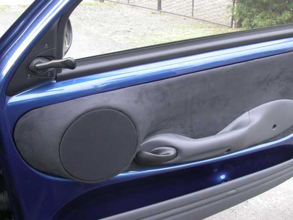

Witam !
Chce zamontować z przodu głośniki basowe w drzwi (przednie). Mam samochód z elektrycznymi szybami i chce wykorzystać to że nie mam korbki do otwierania drzwi anu całego tego mechanizmu smile.gif
Panele już z MDF 6mm dziś zrobiłem , jednak szczerze mówiąc nie wiem jaki musi być minimalnej wysokości panel aby wszedł bez cięcia blach głośnik 16,5 cm frown.gif
Fajne dystanse znalazłem na Allegro (http://www.allegro.pl/item122336788_boschmann_dystanse_do_glosnikow_160_mm_od_ss.html) , - takie by mi pasowały bo są "skośne" więc mógłbym skierować głośniki na mnie smile.gif
Są też dystanse przeznaczone do VW które mają 2,2cm lub 3,3cm ale ciągle nie wiem czy to nie za mało frown.gif
po pierwsze plastik trzeszczy
po drugie najlepsze panele(dystanse) wyrzezbisz p plyty MDF
pozdro!

czy to jest dystans mocowany do seryjnej tapicerki?
nie znam tego ayta ale na moje oko jest to decha z MDFu a glosnik na tulei zrobiony rowniez z MDFu a przetłoczenie z zywice zrobione i całość obiągniete materiałem ...
dobra jest to firma nie pozwoliła by sobie na takie cos jak piszesz ... sadze rowniez ze nie malo to kosztowało ...

> dlateog jest to lipne rozwiazanie
> tu bym się kłócił
w kwesti akustyki moze i lepiej, oboje wiemy dlaczego, ale w kwesti montarzu i mocowania nie "zabaudzo" sam wiesz z jakiej tam cienkiej blaszki sa drzwi, wez do tego stabilnie zamocuj ten woofer, dlatego pisze ze lipa
Chyba jednak zostają mi dystanse (myśle że te http://www.allegro.pl/item120320870__dystanse_volkswagen_passat_golf_skoda_seat.html).
Mają niby 3,3cm , więc lepie niż te Boszmany (choć boszmany miały od 1,7cm do 4,2cm .. , ale właśnie te 1.7 ...)
blach to bas będziesz miał jak z rondla kondoniasty na maksa, wytnij blachy i dodatkowo drzwi od wewnątrz wyklej matą , efekt jest rewelacyjny

Witam! Ja sobie robiłem takie boczki z płyty MDF ,ale dużo grubszej.Po prostu wyprofilowałem sobie to tak ,żeby nie dawać żadnego dystansa.Wszystko jechałem szlifierka kątową. yay.gifMam tam głośniczki 16.5 i jakość muzy sie bardzo dużo poprawiła.Zamontowałem sobie jeszcze tweeterki w słupkach i jest już naprawde OK.!!!POLECAM KTO JESZCZE TAK NIE MA!!!
> żadnego dystansa.Wszystko jechałem szlifierka kątową. Mam tam
A czym obklejałeś podłokietnik i jak to się trzyma? Możesz więcej info?
