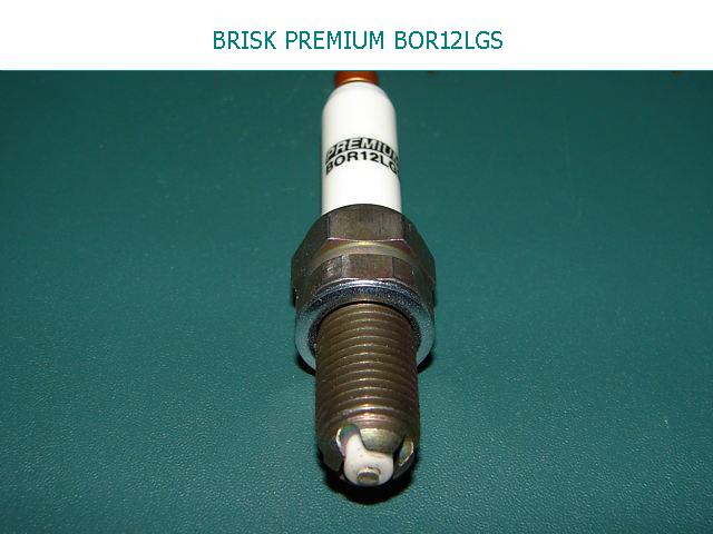

Polecam tak jak instrukcja smile.gif a osobiście mam takie:

> Polecam tak jak instrukcja a osobiście mam takie:
moja wiedza techniczna już nie nadą żą za współczesną motoryzacją, ale czy swiece od 1.2 będa odpowiednie dla 1.4? W sumie powinny pasować. A ile kosztuja takowe?
Wg mechanika z serwisu świece z 1.2 pasują do 1.4. Przerabiałem temat wymiany świec po 40kkm. W tej chwili mam świece NGK DCPR7E-N (podobno - tak byko w specyfikacji). Pozdrawiam.
W zasadzie to pytanie należało by odwrócić, tzn. czy swiece od 1.4 będa odpowiednie dla 1.2 smile.gif (z wiadomych powodów). Na 100 % pasują. Te co ja używam kosztują około 30-35 zł. za sztukę.
Z katalogu NGKu wynika, że nie zupełnie jest tak. Zależy od roku produkcji każdego z silników. taka samo świeczka pasuje do 1,2 z okresu 12.2002 - 06.2004 i do 1.4 z okresu 01.2004 - 02.2005. Katalog świec NGK do stilo w załaczniku, albo NGK_Stilo .
Np. u sprzedawcy Brisków w katalogu wogóle nie było stilo 1,4
Brak danych w katalogach o częściach do Stilo 1.4 to częsta przypadłość.
