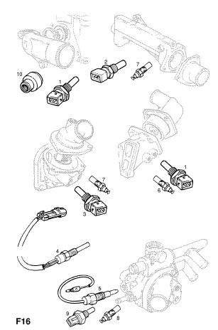

Czujnik temperatury silnika - gdzie on jest w C18XE?
Witam,
będąc w trakcie poszukiwań - pytam jak w temacie.
Nawet "almanach" pt.: "Sam naprawiam samochód - Astra i Astra Classic" nie mówi o lokalizacji, przynajmniej nie odnalazłem tego - ani w treści, ani w schematach elektrycznych (jednoznacznie).
Proszę o pomoc i pozdrawiam!
Radek

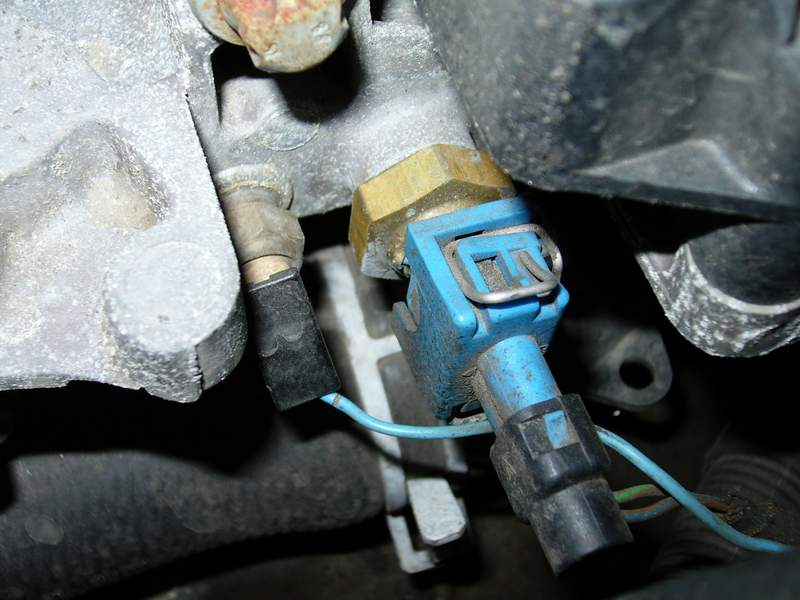

tylko nie pamietam ktory jest ktory (komputer/wskaznik w zegarach) spineyes.gifgrinser006.gif
Jednoprzewodowy do wskaźnika, dwuprzewodowy do komputera (chyba, ale raczej pewne - na 99%)
> do komputera zawyczaj mają solidną złączkę
w c14nz jednoprzewodowy byl do wskaznika wiec pewnie masz racje i ten drugi idzie do kompa zlosnik.gifok.gif
