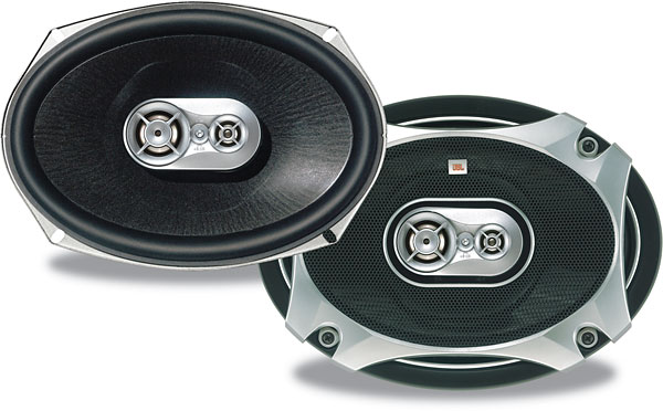

Czy Głośniki JBL GTO 937 Będą grały pod ALPINE CDM-7858RB ??
Witam!
Pytam bo słyszłem że te głośniki to 2 Ohm. i sam juz nie wiem bo np. taki gość na Allegro pisze : http://www.allegro.pl/item123253311_jbl_gto_937_nowe_.html
że sprzedaje bo ma radio 4Ohm, no to moje to chyba też tyle ma.
Mam radio ALPINE CDM-7858RB 4x45W
Chciałbym je wrzucić je na tylną półkę i nie mam zamiaru kupować wzmacniacza. Dajcie ludzie znać czy warto te głośniki kupić i czy to będzie grało z tym radiem bo nie mam pojęcia smile.gif
Dziękuje Serdecznie z Góry i pozdrawiam wszystkich !

jezeli koniecznie musza ta byc elipsy a nie jakis zestaw odseparowany + boczki to wybrałęs dobrze,aczkolwiek lepiej zagrałyby one pod wzmakiem..
miałem jbl tylko serii cs i naprawde pod samym radyjkiem grało to naprawde fajnie.tez założone w półce...

powinno działać, niby JBL sprawdził większość radyjek i ich wzmacniacze powinny to znieść ale dzięki tym 2 Ohmom będziesz miał prawie 2 razy więcej mocy z radia na te glośniki niż na "normalne" 4ohmowe ...
No i masz ! Napisałem do gościa co sprzedaje te głośniki na Allegro i napisał mi tak cyt.
" Będą grały ale po jakims tygodniu spalisz koncowke mocy w radiu !"
No i zgłupiałem już całkiem nie wiem co mam robić spineyes.gif Pomocy!

ja bym raczej posłuchał kolegi wisiora niz kolesia z allegro...
jezlei nie wiesz dlaczego akurat wisiora to poszukaj w szukajce albo wejdz na kacik car audio grinser006.gif
ps. skoro mowi ze spalisz koncowki w radiu, czy koles z aledrogo nie ma czasem na innycy aukcjach jakiegos "taniego wzmacniacza" dla ciebie grinser006.gif

No fakt pisze pod nickiem smile.gif . Tylko ze kolega napisał że "powinno działać"a nie że na 100% bedzie działać. Czyli że tak do końca nie jest to pewne, a jakoś nie uśmiecha mi się spalić radio. Myslę nad wzmacniaczem ale jakimś tanim bo niewyrobie sie z kasą może taki? http://www.allegro.pl/item122418479_vk_400_watt_2_kanaly_mosfet_nowy_gwarancja_f_vat.html
Co o tym sądzicie?

kolego sprawa wygląda nasępująco - co prawda nie byłem na szkoleniu JBLa ale coś tam wiem wink.gif firma wprodziła całą serie na ten rok i wszystkie maja 2 ohmy (nieco ponad ale tak pisza) a wszystko po to zeby wyssać więcej mocy z koncówki mocy a co za tym idzie zeby graly lepiej od konkurencji - wiecej mocy= lepsza kontola ...
dalej jesli masz markowe radio to nie martw sie o nic MUSI dzialać - jesli by było coś nie tak to zadziała ZABEZPIECZENIE i odloczy koncówke mocy w radiu NIE MA PRAWA nic się uszkodzić ....
tyle odemnie decyzja należy do Ciebie

Wielkie Dzieki kolego "wisior" smile.gif Trochę mnie to optymistycznie nastawiło. No mam takie radyjko http://www.pphorn.pl/produkt/?147
Kupiłem używane na allegro za około 223zł (licytacja) Stan wizualny i techniczny idealny, więc chyba było warto. No myślę że jest to dość dobre radio więc chyba zabezpieczenia bedą. Tylko że to model z chyba 2002 roku, to nie wiem czy JBL takie nowości też testował?

jestem na 99% przekonay, ze bedzie działać bez problemu
To teraz jeszcze tylko jedno skoro już wiem że na 99% bedzie grało, to czy ktoś wie jak to bedzie grało smile.gif Czy to warte tych 300zł, na przodzie mam Alpine 10cm za 129zł w MEDIAMARKT są, a na tył te JBL chce do półki koniecznie nie do boczków.
W Media Markt powiedzieli ze bedzie supeer grało, ale wiadomo chcą sprzedać.

300zł i wrzucić w pułke NIGDY - kasa utopiona za te pieniadze kupisz panele i wytlumisz drzwi wink.gif i to bedzie rozsadny wydatek ok.gif

a co z głosnikami?? grinser006.gif same wytłumione drzwi i panele nie zagraja grinser006.gif

a w pułkce nawet złote głośniki nie zagrają wink.gif także lepiej zrobić coś niż tak naprawde utopić pieniądze w coś co i ytak nie zda egzaminu ...
