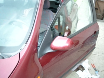

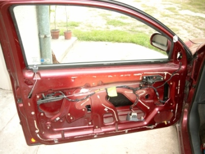

Dziś zakonczyłem montaż lusterek elektrycznych.
Jakby kogoś interesowało:
2x lusterka elektryczne - 140zł
1x przełącznik - 25zł
1x wiązka przewodówdrzwi lewe(nie wiem czemu jej nie było) - 20zł

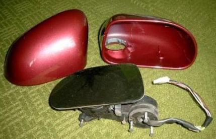

No i pozostały mi stare lusterka i wiązka przewodów(jakby kto chciał to pisać smile.gif ) Dołańczam pare fotek.

Z wykręceniem całego lusterka nie ma problemu. Problem pojawia sie przy rozkręcaniu obudowy lusterka z tym czarnym trójkątem. Ja musiałem jedną śrube rozwiercac bo sie urwała przy odkręcaniu zlosnik.gif
