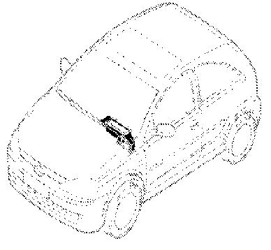

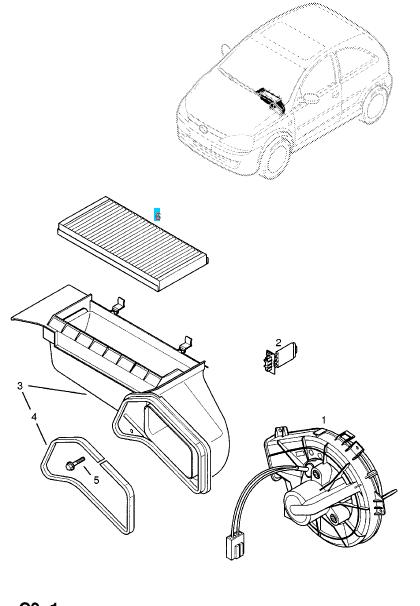

W Corsie C jest zdaje się fitr węglowy. Lokalizacja:
Jutro za dnia popatrze wedle schematu, który przedstawiłeś Lelek.
Powiedz mi jeszcze jedną rzecz, z tego co widzę na załączonym obrazku, owy filtr ma się znajdować tuż obok zbiorniczka z płynem hamulcowym, si? hmm.gif

Na to wygląda. Nie sądze, że aby dostęp do niego był od srodka i żeby się dobrać trzeba było wymontowywać cały kokpit wink.gif
Prawdopodobnie (nie wiem, bo koło Corsy C to najwyżej stałem i to daleko wink.gifzlosnik.gif) trzeba będzie podnieść maskę i jakieś plastiki zdjąć.
