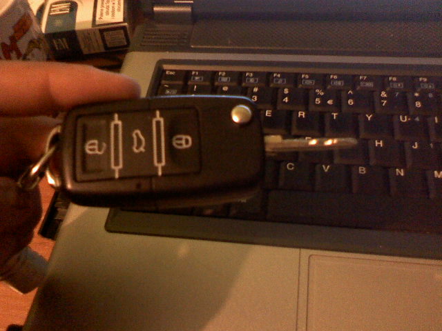

Kluczyk-scyzoryk z VW do CC-kto ma?
Mam pytanie do osób które ma taki kluczyk.
Za ile dostosowano wam klucz z vw do fiata - porównuję ceny. Jak na razie byłem w jednym punkcie dorabiania kluczy i fachman zapytał po cholere mi taka rzeźba zlosnik.gif i rzekł 80PLN icon_eek.gif (przeróbka uzywanego klucza vw na klucz do cc) palacz.gif
> z allegro
z zawartością? (układ pilota, grot nówka czy użyty już?) i ile dukatów?
> da rade samemu zrobić
> dukatów?

witam ja mam taki kluczyk, koszta to niecałe 50 złotych kluczyk z VW + dorobienie kluczyka u fachmana, wszystko da rade zrobić samemu to bardzo proste jest, ja jeszcze wsadze do środka kluczyka swój alarm żeby wszystko było git pozdrawiam 30.GIF
ja za kluczyka dałem 49PLN, a pierwszy fachman zaśpiewał mi 80pln za przerobienie grota, a mego pilota koles przeszczepi mi w ten kluczyk za friko ok.gif

Czyli kupię coś takiego kluczyk z allegro
i w byle jakim zakładzie wyrzeźbią mi kształt do cc?

tak to jest zwykła tzw. surówka i z niej zrobią Ci odpowiedni kluczyk

no nie do końca... Ja mam identyko tak sam ( kupiłem z alarmem + central). Nigdzie nie chcieli tego zrobić bo twierdzili raz że jest za gruby (jedni mówili że to grot do merca inni ze do VW). A kolo który mi zakładał centrale zamówił grot pod fiata. W końcu dorwałem magika (w kauflandzie w małej budce hehe.gif) Który wzioł kluczyk taki jak orginalny dorobił pod mój potem wycioł tą gumę i wypiłował i dopasował do scyzoryka. I powiedział że to grot z Merca i on bierze grot ten co był a ja nie musze płacić biglaugh.gif i mam za darmo grinser006.gif
kolega mowi o czyms takim?? mnie to poł godziny zajeło... i troche checi...
Ja tylko mówię że był problem ze znalezieniem fachmana co dorobi kluczyk
