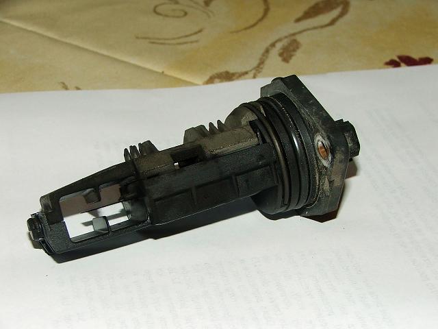

Porównując objawy wystepujące w moim samochodzie z różnymi opisami z kącika postawiłem diagnozę - walnięta przepływka. Przystąpiłem do demontarzu i czyszczenia ( niech szalg trafi diesle - taka ciasnota). To co wymontowałem można zobaczyć w załączniku.
A teraz pytania. Prosze o pilną odpowiedź bo na jutro musze poskładać wóz:D
1. Ktoś kiedyś radził żeby wyczyścić siatkę w przepływomiwrzu. Ja tu takowej nie widze - widać jedynie jakąć blaszkę w środkowej części. Czy ta siatka znajduje się w obudowie, korpusie przepływomierza ?? Czy muszę wykręcać cały korpus żeby to wyczyścic ??????
2. Wyczyszcze to alkoholem bo nie mam akurat benzyny ekstrakcyjnej. Nie powienienem chyba uszkodzić w ten sposób ???? Czy jeśli delikatnie przy pomocy waty delikatnie obmuje wszystko łącznie ze środkiem to czy nie uszkodze czegoś ??
> przepływomierza ??
jest w obudowie
> wyczyścic ??????
no , niestety
alkohol nie jest najlepszy , jedni stosują płyn do mycia gaźników , inni izopropanol , a jeszcze inni środki chemiczne , np. roztwór NH4Cl
jak to zrobisz z czuciem to nic nie uszkodzisz
No i narobilem się trochę. Ale efekt prawie żaden. Raczej siła sugestii. W każdym razie "diabła" nie było tak jak to ktoś opisał
Więc czeka mnie jazda na komputer i sprawdzanie przepływki. Czy takie objawy można jeszcze dopasaować do czegoś ?? Okropnie mułowaty do 2000 i kopci na wysokich obrotach. Spalanie w normie, żadnych innych objawów.
sprawdzałeś szczelność układu po stronie tłoczacej turbo ?
sprawdź też czy filtr powietrza czysty i czy dolot do turbo nie jest zasyfiony
