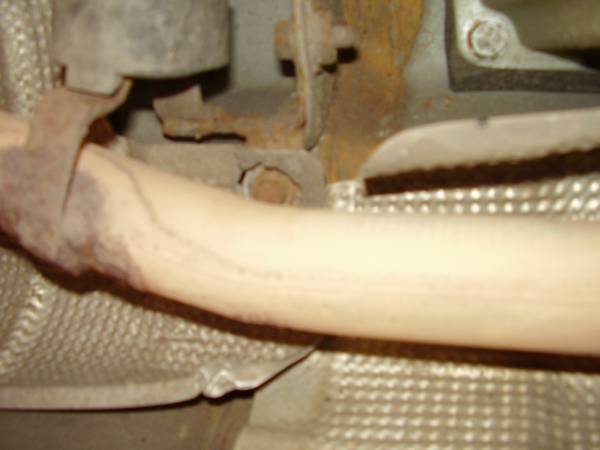

To coś co jest nad rurą....
....a dokładnie chodzi mi o ten aluminiowy badziew który zamontowany jest pod podwoziem (na wysokości lewarka zmiany biegów) icon_rolleyes.gif. Urwała mi się ta osłona i teraz leży na wydechu tak, że przy pewnych obrotach wpada w rezonans co jest strasznie wkur...ące angryfire.gif. I teraz się tak zastanawiam czy mogę wywalić tą blachę w [bip] zlosnik.gif? Mogę, czy to ma jednak jakąś ważniejszą funkcję zlosnik.gif?
P.S. W związku z tym, że przypałętał się tu "jakiś" Matiziak i zarzucił mi, że opis...hmm...łagodnie mówiąc niezbyt zrozumiały to zarzucam foto na którym widać troche tego czegoś o czym pisze (chodzi o tą blachę nad rurą) zlosnik.gif.

zrób zdjęcie co masz na myśli
Tylko takie coś znalazłem icon_rolleyes.gif...chodzi o tą blachę nad tą rurą zlosnik.gif:

za plecionka nad rurą wydechowa na wysokości łącznika zmiany biegów jest osłona aluminiowa.niewiem co sie stanie jak jej się pozbedzie confused.gif

jak dobrze pamietam to chyba oslania obudowe wybieraka przed cieplem.

Wjedź na kanał , zobacz jakie masz przewody paliwowe, były metalowe (to jeszcze od biedy) i z siakegoś plastiku (tu jest już gorzej), pomierz metrówką ile cm najbliżej masz od rury wydechu do tych przewodów , sprawdż w googlach temperaturę samozapłonu NOPb potem pomyśl, i zastanów się dwa razy , czy nie warto założyć tej osłony spowrotem na miejsce....
