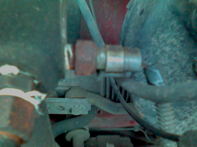

Mam pytanie-do czego jest czujnik w kolektoże dolotowym i czy steruje pracą komputera.Nie występuje nawet w katalogu.
może czujnik temp. powietrza zasysanego
albo czujnik podciśnienia
Na to wygląda ale czy ma on znaczący wpływ na sterowanie komputerem.Bo jest on lekko uszkodzony tzn jest nadtopiony plastik ale mechannik mówi że sygnał podaje.Natomiast zastanawiam się nadal czy ma on duży wpływ na sterowanie komputerem bo przy raptownym przyśpieszaniu samochodu po wciśnięciu gazu nie przyśpiesza mi zapłonu i muli,muszę dodawać gaz delikatnie.

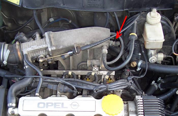

Jeśli to ten, który pokazał kolega niedziela to ma od dość spore oddziaływanie na silnik.
Jest również w katalogu: 12 38 989.
> czyli chodzi czujnik w kolektorze _wydechowym_
dolotowym dobrze powiedział, sprawdzilem u siebie na zdjeciach
fotka z innej perspektywy
Dokładnie o ten chodzi co na zdjęciu.Tyle że już w kilku sklepach pytałem o niego to każdy robi żabie oczy i udaje że nie widział czegoć takiego,pewnie tak się znają.Popytam w serwisie.
