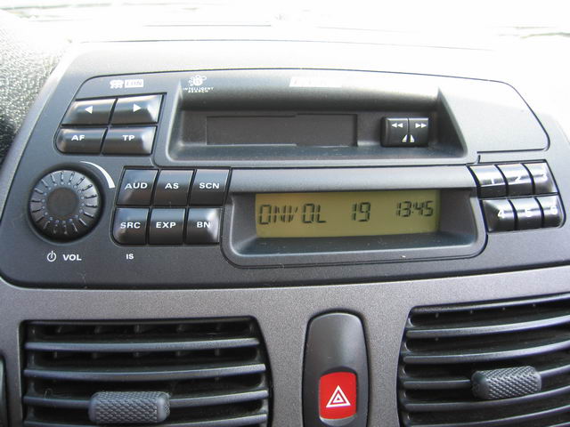

Brava jest 2001w wersji steel, radio jest kasetowe, z widocznym cały czas otworem na kasetę . Nigdzie nie widzę napisu ad182h1, h2 lub h3. Postaram się dodać zdjęcie smile.gif
Może ja coś źle robię. Naciskam klawisz EXP do momentu aż pojawi się menu, następnie strzałkami <> przewijam.

> Właśnie nie mam pojęcia jaki to model.
> Brava jest 2001w wersji steel, radio jest kasetowe, z widocznym cały czas otworem na kasetę.
Pewnie masz M2 (wersji Steel było w standardzie), ono nie ma opcji kodowania, sterowania zmieniarką i głośności zależnej od prędkości.
Takie jak na zdjęciu?
> prędkości.
Dokładnie!!!
Dziękuję za pomoc, masz u mnie piwo ! smile.gif)

> Ciekawi mnie jeszcze, czy takie radia Bravowe są atrakcyjne dla złodzieji
Magnetofon, 4x5W, bez sterowania zmieniarką, nietypowe mocowanie/wyjmowanie i pasuje tyko do BBM. Wartość rynkowa poniżej 100 zł. Raczej szkoda zachodu, nie słyszałem, żeby komuś M-kę ukradli.
