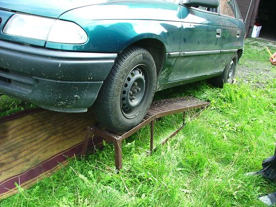

a mozesz zapodac foty tych najazdow?

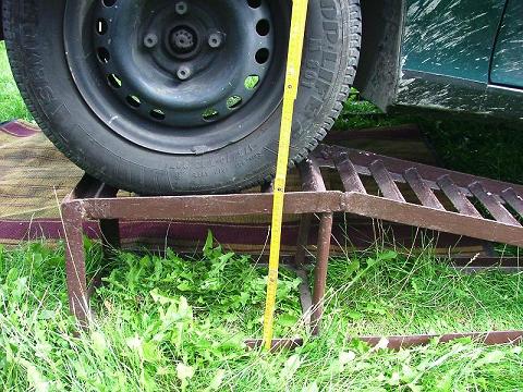

fota numer dwa.
najazdy pozwalaja podniesc auto na 30cm. w zupelnosci wystarcza to do swobodnego poruszania sie pod podniesiona czescia mobila. chodz na pewno miejsca za duzo nie jest.
