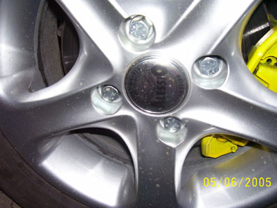

pochwal sie fotka jakie kupiles, bo niby pasuja te felgi tyle ze sa problemy z wywazeniem bo ciezarki wywazajace zaczepiaja o zaciski hamulców oraz o drazki... jakie masz ET tych felg? i najlepiej by bylo jakbys odrazu kupil dystanse, naprawde wiem to z wlasnego doswiadczenia ok.gif
obrazek pierwszy
