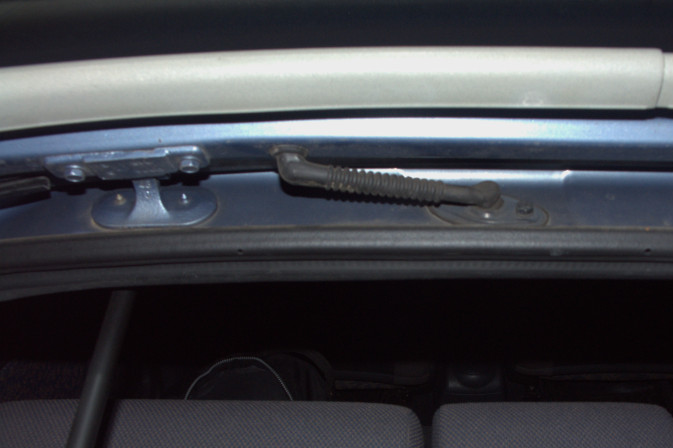

weź aparat i cyknij mi zdjecie swojej tylnej scianki...
> a sprawdzałeś u siebie , może masz tak samo ?
oto foto :
tędy idą kabelki do trzeciego stopu ,
> oto foto :
> tedy to biegnie węzyk do spryskiwacza
teraz jak się bliżej przyjrzałem to nie są to oryginalne kabelki tylko ktoś sprytnie zatąpił nimi niesprawne styki od stopu ...
ale widać nie tylko w moim ktoś na to wpadł ...

> oto foto :
no piknie ale to nie wyglada jak tylna scianka tylko jak zawiasy klapy...
> ale nie oryginalnie
mam się śmiać czy płakać?
