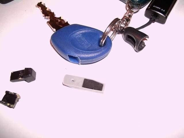

Rozebrałem niebieski kluczyk
jak ktoś chce to wieczorem zapodam foty gdzie jest transponder od IMMO cool.gif
kluczyk rozebrany z niebieskiej gumki, od góry po prawo widać wystającą zaślepkę, teoretycznie po jej wyjęciu transponder powinien wylecieć, mój niestety nie chciał zlosnik.gif
transponder wyciągniety
kupujemy nowy kluczyk z magazynkiem na transponder (100zl z dorobieniem)
wkladamy do magazynku transponder

z tego co zobaczyłem na twoich fotkach nie powinno być problemu z zamontowaniem/wklejeniem go do nowej główki ok.gif
