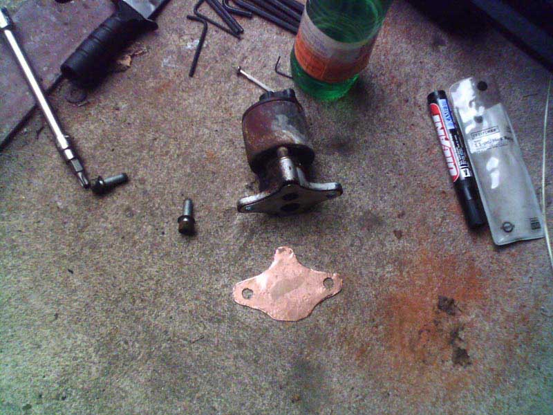

Co do zapalającej się jakiejś kontrolki to na razie nic nie zaobserwowałem a mija juz 3 dzień po zaślepieniu. Co do uszczelki to była i to chyba nawet "delikatnie przyspawana" do egr-a więc jej nie odrywałem tylko oczyściłem i uszczelniłem czerwonym silikonem tą dodatkowa z obu stron. Ci którzy to zrobili wiedzą że to proste Ci którzy tego nie zrobili maja jakąś tam namiastkę relacji.
1. Silnik X14XE widok z przodu
2.Lokalizacja EGR-a
3. Odpiąć wtyczkę o odkręcić przy użyciu klucza torx 45 (Ja wcześniej przez dwa dni piskałem WD40 żeby nie było problemów)
4. Widok ERG od strony uszczelki.
5. Widok EGR miejsce w silniku.
6. Podkładka wykonana z miedzianej blaszki o grubości niecałego mm, obrobiona pilnikiem żeby sobie krzywdy nie zrobić. Czerwonym silikonem pokryłem podkładkę z obu stron i przykręciłem powrotem na miejsce.

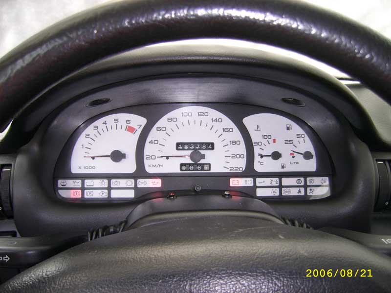

Co to za kontrolka gdzie się znajduje i od czego jest.
Ano jest to kontrolka na zestawie wskaźników (żółta) - check engine, która włącza mi się jak jadę na V biegu i np. zdejmę nogę z gazu. Oczywiście robi mi się tak po zaślepieniu EGR-a. Ponoć w tych silnikach jest to dość częsty problem.

Która to kontrolka - prosze pokazać.
BTW takie mam zegarki.
Mnie jak do tej pory w czasie jazdy zapal sie ta kontrolka znajdująca się po obrotomierzem koło literki "P". CZyli ten śilniczek ale to od tego żę moja instalka LPG ciągle jest sterowana śrubką. Choć ostatnio po zmianie oleju i ta przestałsię świecić.

Właśnie ta kontrolka ( z tym silniczkiem) mi się świeci. Ja zczytałem sobie błędy i wyszedł mi zawór EGR. Spróbuj zczytać u siebie zobaczymy czy to wina gazu czy nie.
Czy przy zaślepianiu EGR-a dajecie też starą podkładkę ?? Czy tylko samą nową zaślepkę ???

1. Ja też dałem starą podkładkę przy zaślepieniu EGR-a tylko obustronnie ją "posmarowałem" sylikonem

No i ja tez uszczesliwiłem swój pojazd zaslepką. Jakichś poważnych róznic na razie nie widzę. Spalanie w sumie spadło, ale w międzyczasie była delikatna regulacja LPG, więc to może też to. A może wyprzedzałem samochód wyposażony w magnetyzer i wystapiło spalanie ujemne ??? 893goodvibes.gif
Jeśli temat się pojawi w "manualach" to na pewno przydałoby się umieszczenie wzornika zaślepki. Wtedy można wcześniej ją wyciąć w zaciszu domowym, a założenie to juz będzie rzeczywiście kwestia kliku minut do wykonania stając na przejeździe kolejowym wink.gif.
Dzieki i pozdrawiam
Zapotrzebowanie to jest, bo w Astrach II z Z16SE i X16XE są kampanie na EGR i taka podkładka kosztuje około 5zł.
Więc puszka i dużo roboty z profilowaniem lub stacja opla i kupujemy podkładkę pod EGR do Astrach II - Z16SE
