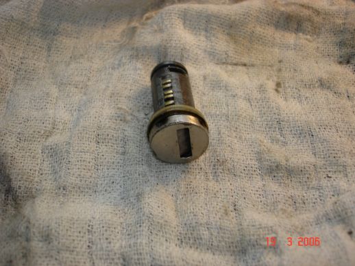

moze fotki pomoga (fotki dzieki uprzejmosci kolegi zbigou)

nie robcie z siebie inwalidow zlosnik.gif ja wyjmowalem to tez pierwszy raz i dostanie sie do wkladki zajmuje max 15 minut liczac od otwarcia klapy bagaznika zlosnik.gif za moim przykladem kolega zbigou zrobil to samo i jeszcze fotki walnal
w skrocie to podwazacie plastykowe zatrzaski tylniej czesci zamka (tylnia czesc po odlaczeniu widoczna na rys 2 po prawej), wychodzi srodek widoczny na rys 2 po lewej , tam jest chyba jak pamietam zawleczka ktora usuwacie i wkladka wam wypada na stol,
------dodatkowo zeby wymienic/naprawic sprezynke od klapeczki ochronnej nalezy podwazyc delikatnie na okolo cala blaszke czolowa widoczna na rys 4 i to jest jedyna wkurzajaca tu robota bo trzeba miec maly, dobry srubokret i uwazac na palce, a pozniej zeby poskladac tez przydaje sie troche sprytu i cierpliwosci
Podziękował zlosnik.gif Właśnie skończyłem się posiłkować. Faktycznie roboty tyle co Mateja naskakał biglaugh.gif
