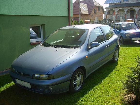

z pozniejszych dokladnych oglecin wyszlo ze mial wymieniony lakierowany lewy blotnik (jest w ksiazce serwisowej)
oraz prawy blotnik i drzwi tego juz nie ma w ksiazce czyli byl dzwonek jakis zlosnik.gif
aha w tle moj pierwszy pojazd obecnie w rekach siostry
Twoja eksploatacja przebiega zupełnie prawidłowo
podobne rzeczy pewnie miałbyś do zrobienia jakbyś kupił golfa (tfu), astre (ble) albo innego rupiecia w tym wieku smile.gif
