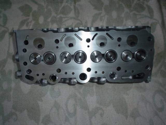

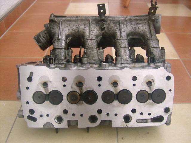

Z racji tego ze moja glowiac poszla na zasluzony odpoczynek, jestem w trakcie poszukiwania nowej. Tak wiec znalazlem na alledrogo glowice z tym ze z silniczka 1.5 TD isuzu. Powiedzcie moim mili czym one sie roznia? Mozna stosowac zamiennie? Z wygladu sa prawie takie same, czu w tym przypadku prawie naprawde robi wielka roznice na tyle ze nie daloby sie zamontowac jej u mnie? Zalaczam pogladowe foty!
Moja:
1.5 TD isuzu
[image]http://forum.autokacik.pl/files/277519230-127523793_2.jpeg[/image]
> 1.5TD

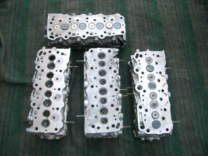

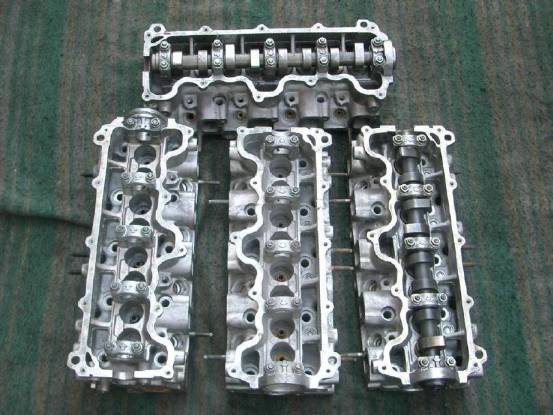

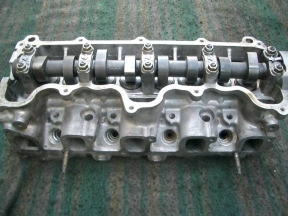

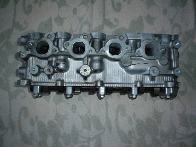

Teoreytcznie z tego co kiedys wyczytalem to glowice w 1.7 i 1.5 isuzu są identyczne. Ale mam kilka fotek glowic z 1.7 wiec porownaj, wygladają nieco inaczej.

Teoretrycznie na takie wygladaja, pytam czy praktycznie sie to nada... grinser006.gif
Na pytanie nie odpowiem, bo się nie znam, ale zapytam co się stało z komorą wirową? Sama wypadła?

W zasadzie jak tak patrze, to bedzie rzeczywiscie to samo, niewielkie roznice tylko odlewach, najlepiej jakbys na zywo porownal. Ale mysle ze bedzie ok. ok.gif

Wypadla podczas czyszczenia i sprawdzania szczelnosci, nie wiem czy pekla czy Panowie w warsztacie tak umiejetnie ja potraktowali niewiem.gif

Te zdjecia co zamiescilem są z zimy z allegro wtedy gosc mial do sprzedania po jak dobrze pamietam 500zl. Do wyboru bylo kilka sztuk wlasnie wszystkie z 1.7. Teraz go nie widze na allegro, ale czychaj to moze oryginal do 1.7 kupisz. Jest duza szansa jednak ze ten 1.5 podejdzie, z tego co wyczytalem i sie wywiedzialem kiedys to 1.5 i 1.7 roznia sie tylko srednicą cylindrow i tlokow, oraz wyglądem osprzetu woklo silnika, reszta ta sama. Ale reki sobie odciac nie dam bo nie porownywalem.

Jedyna różnica jaką dostrzegam, to średnica kanałów wodnych po lewej stronie głowicy (2 otwory).
