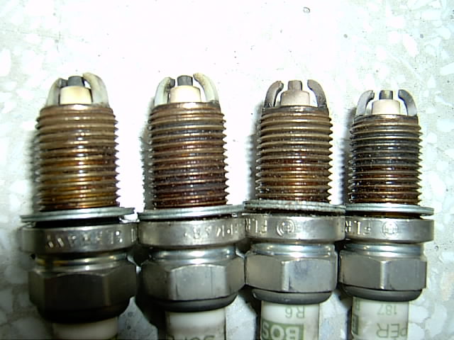

tak wyglądają świece z mojego silnika po 60 kkm wymienione planowo ok.gif . Jest to oryginał GM o zalecanej wartości cieplnej 8 dla tego silnika ok.gif
> silnika
Pzdr.

> Raczej oryginał BOSCH-a
> Pzdr.
No i jednak może to być też "oryginał " Opla. Ja w mojej AII (z salonu wink.gif ) też miałem świece BOSH'a. A teraz są GM wink.gif
> salonu ) też miałem świece BOSH'a. A teraz są GM
Ja nie twierdzę, że jest inaczej. Tylko w kwestii "formalnej-BOSCH" wink.gif
