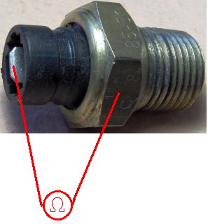

tylko gdzie tego szukać?? w załączniku obrazek jak to u mnie działa
U mnie w momencie włączenia wentylatora było na czujniku 173omy. Podłącz omomierz pomiędzy styk czujnika i mase.
Ps. twój załącznik coś mi sie nie otwiera.
