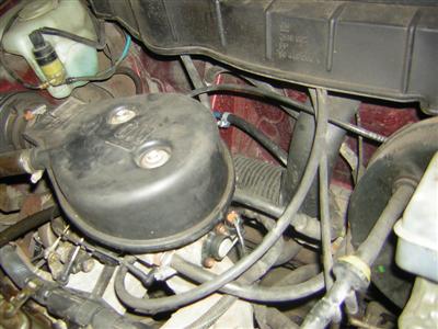

Chyba troszkę nie rozumiem blush.gif U mnie sam wężyk jest na wcisk (przy filtrze powietrza). Jak go zdejmę to klapka się zamyka, jak założę spowrotem otwiera, więc wydaje się sprawna.
Ale mam wrażenie, że po prostu nie wiem gdzie jest termostat i dlatego Cię nie rozumiem.

Też za bardzo nie wiem jak kolega - gdzie jest dokładnie ten termostat. Wężyk idzie do chwytu powietrza i jak tam patrzałem, to nic tam nie widać...chyba że to coś jest bardzo małe. Króćce są dwa - w który powinno dać się dmuchać/ssać bez problemu przy zdjętej pokrywie i przy wyłączonym silniku?

Na zdjęciu go nie widać.
Od klapki idzie wężyk i wchodzi do chwytu powietrza. Obok wychodzi drugi i wchodzi do podciśnieniowej części zespołu wtryskiwacza. Właśnie tam gdzie spotykają się wężyki jest termostat. Nie widać go bo jest zamontowany od wewnątrz. Trzeba zdjąć chwyt powietrza (czarna faja), odpiąć wężyki, zdjąć z króćców zawleczki (ostrożnie, żeby nie powyrywać króćców). Termostat wyjdzie od wewnątrz. Teraz dmuchamy i ssiemy na przemian każdy króciec, aż w środku zacznie się coś ruszać. Po tej operacji składamy wszystko nie myląc się w kwestii zamocowania i kolejności wężyków.
