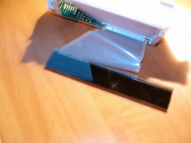

Może ktoś doradzi mi czym przykleić taśmę od TIDa, zastanawiam się czy to musi być jakiś specjalny klej który przewodzi prąd.

Może kolega SebaaMax podpowie w jaki sposób naprawić tą taśmę, osobiście z elektroniką mam niewielki kontakt ale mam znajomka który mógłby mi w tym pomóc.
W moim przypadku taśma i ścieżki są ok gdyż jak ją trzymam to TID działa.
W załączeniu zdjęcie mojego TIDa z odklejoną taśmą.
oj, trochę mało widać. Napisz czy te ścieżki są z napylonego grafitu (czarne), czy też inne.
Jak grafit to trochę lipa, ale mam znajomego co robi w dobrym serwisie to się go opytam.

Tak, te sciezki sa grafitowe. Poza tym ta folia jest latwo topliwa w wyzszych temperaturach wiec wszelkie lutownie odpada.
Co do regeneracje TIDa.
Jezeli tasma tylko oderwala sie od wyswietlacza (szkielka) to wydanie mnie sie, ze wytarczy tylko oczyscic (odtluscic) i docinac dobrze. Natomiast jezeli zerwal sie grafit z tasiemki to raczej juz mogila.

Dzięki kolegom za podpowiedzi i rady, TID został naprawiony, a wykorzystałem do tego podpowiedź kolegi "Wagraf'a", tylko rozwiązałem to troszkę inaczej. Gumkę która dociska taśmę zostawiłem w spokoju, a jedynie między obudowę TID;a i wyświetlacz przykleiłem uszczelkę gumową taką cieniutką jak się wykorzystuje do uszczelniania okien.
Jak na razie jest OK zobaczymy co dalej, niestety widać troszkę uszczelką między obudową i wyświetlaczem, ale to mi nie przeszkadza.
