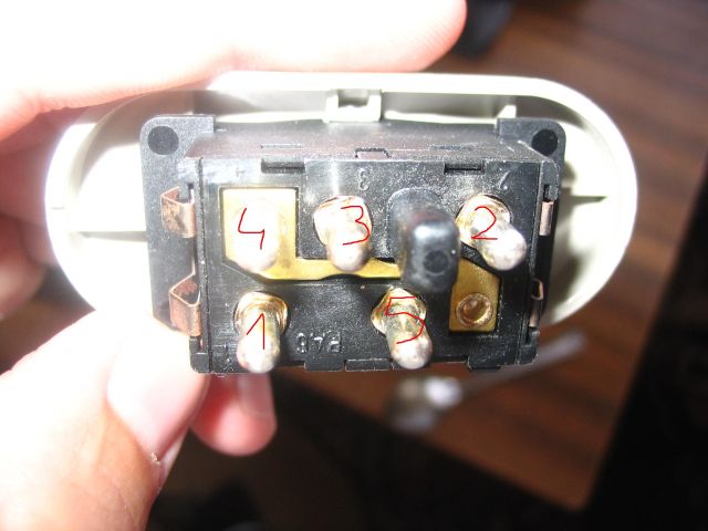

Jadziem :
1)
czarny 0,75 mm do plusa przy włączonym zapłonie - bezpiecznik F7 10 Amper.
możesz podłączyć przy wtyczce X6 która znajduje się przy nogach kierowcy -
poniżej uchwytu otwierania maski ( duża 64 pinowa wtyczka) kabel czarny [pin
86]
2)
czarno -biały 0,75 mm łaczysz z pinem 1 włącznika
3)
niebieski 0,75 mm łączysz z pinem 2 włącznika
4)
tego nie ma
5)
czerwony, gruby kabel 1,5 mm przekroju łączysz z plusem stałym - bezpiecznik
F10 30A - ta sama duża wtyczka X6 przy nogach kierowcy - kabel
czerwono-żółty 2,5 mm !!
6)
brązowy gruby 1,5 mm podłączasz do masy.
do niego dopinasz kabel masowy z pina 4 włącznika .
generalnie z silnika wychodzą :
1 , 5 - zasilanie
6 - masa
2,3 - sterowanie z włącznika ja tak mam podlaczone u siebie i wszystko chodzi jak tralala jak podlaczysz daj znac277641963-szyber004.jpg
