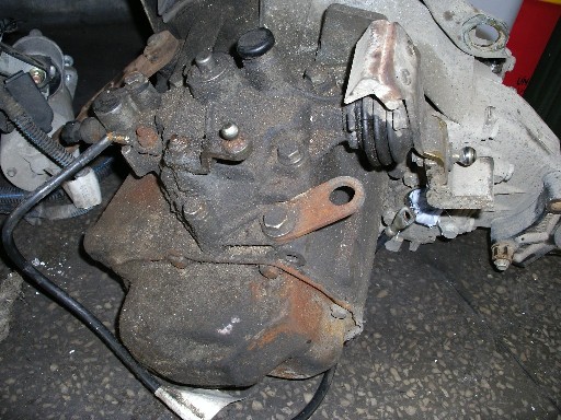

która to jest skrzynia? c514, czy ta na grubym wałku?
czy to jest model c514 i bedzie pasował do seicento?
> tu jest zdjecie skrzyni i nie wiem która to jest?
a od czego ta skrzynia ma byc?
na grubym wałku to unikat-->tylko palio 1 generacji 1.2/1.4
1.2 8V
> to jest c514

na tym foto nie widac jaka lapa bedzie pasowac, musi byc foto od strony dekla piatego biegu. co do wybieraka wiem ze wafel kiedys jezdzil na takim ale mial biegu w druga strone biglaugh.gif musisz sie jego zapytac bo cos z tym zrobil ok.gif

> mam nastepną fotke
troche zasyfiona ta skrzynia i slabo widac.
w sc stosuje sie dwa rodzaje lap:
alu
i metalowa
wydaje mi sie ze alu nie podejdzie do tej skrzyni ale raczej powinna pasowac ta metalowa
