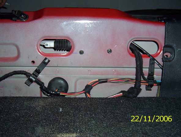

zamontowałem siłownik ale niestety uciąg 3,5 kg okazał się niewystarczający. Na początku klapa otwierała się dopiero za drugim razem, a po dłuższej serii testów siłownik się spalił... i dycha w plecy zlosnik.gif
Zamontowałem go w tylnej belce - siłownik ledwie zmieścił się przez otwór po wymontowaniu zamka, mówiąc inaczej - przypasił idealnie.
> idealnie.

Ja coś takiego chciałem zrobić ale nie było możliwości przełożyć siłownika przez otwór zamka (może mam jakiś zmniejszony), potem kupiłem dedykowany do klapy bo myślałem że prędzej się zmieści ale też nie przeszedł, więc chwilowo odpuściłem.
Zastanawia mnie dlaczego ten 3,5kg się spalił, w polonezie w tylnych dzwiach jeździłem 2 lata z siłownikami które miały bardzo duże problem z otwarciem (zamykać zamykały więc olewałem sprawe) i żaden się nie spalił, potem wywaliłem je żeby nie mieć problemów jak zaczeło się zdarzać że nie zamykały czasem drzwi. Coś chyba ten siłownik był po prostu wadliwy, ale jak dasz rade upchnąc mocniejszy to napewno nie zaszkodzi (chyba że zamek wyrwie).

Chyba źle ustawiłeś siłownik. Cięgno powinno być w osi siłownika bo tak to ciągnie nieosiowo i to może być przyczyną cięższej jego pracy i ewentualnego sfajczenia
pozdr
> pozdr
to że się sfajczył to moja wina - trochę poszalałem (z 2 min) ciągle go załaczając bo chciałem wybadać czy gdzieś się ciegno nie zacina i chyba się przegrał... swoją drogą da się ten silnik jakoś zabezpieczyć przed przeciążeniem?
