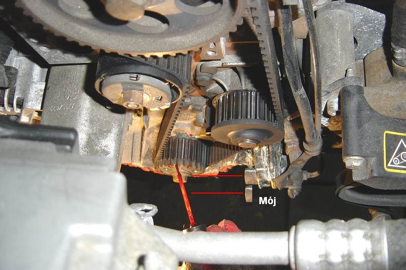

Witam !!!
Zakupiłem parę dni temu kompletną przekładnię na giełdzie ze wspomaganiem
(wspomnę iż w moim Kropku wcześniej nie było wspomagania), dziś od rana zabrałem się za montaż i napotkałem się na dwa bardzo ważne problemy:
- łapę pompy wspomagania nie da się do niczego przykręcić choć to nie jest tak dużym problemem bo mogę dospawać do bloku silnika szpilki i jakoś dałoby radę,
- kolejny proglem to koło pasowe alternatora i wspomagania, po zamontowaniu czujnik położenia wału był bardziej wysunięty przez co nie można było odpalić silnika.
Całą reszta, czyli przekładnia, zbiornik pasują bez problemu. Mam teraz do was prośbę - jeśli ktoś ma to proszę o przesłanie fotek jak jest zamontowana ta łapa ze wspomagania, lub ewentualne pomysly na montaż.
[image][/image]

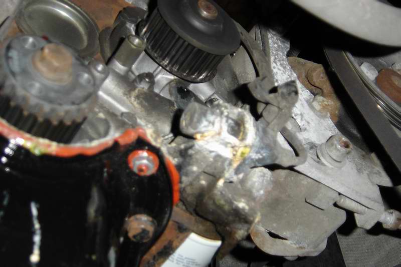

Jakieś foteksy, może się nadadzą.... sinik 16v.
> Może niewiele Ci to pomoże ale moze cos?
na dodatek mój czujnik jest dalej wysunięty niż wy macie crazy.gif i nie mam możliwości przesunięcia do silnika
żeby to kółko napasować będziesz musiał zmienić pompę oleju na taką z inaczej zamocowanym czujnikiem GMP - taką od wersji ze wspomą...

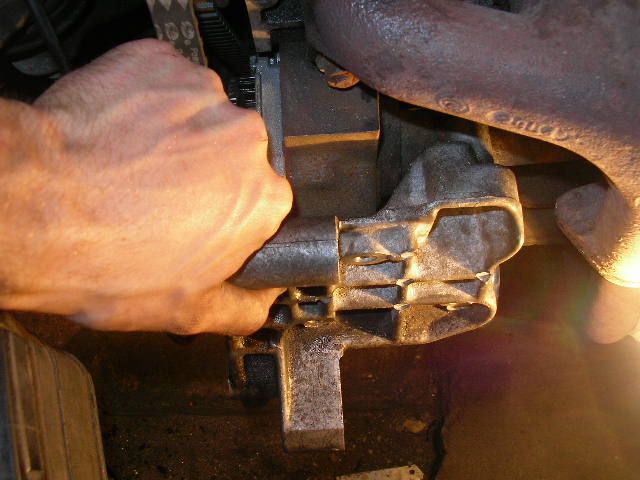

Brak mi słów icon_eek.gif, okazało się że fiat klepie 2 bloki silników jeden zwykły a drugi typowo pod wspomaganie. W tym drugim widać na zdjęciu że są odlewy na śruby sick.gif
Nie wiem czy tyle roboty no i związane z tym koszty są warte tego wspomagania skromny.gif
