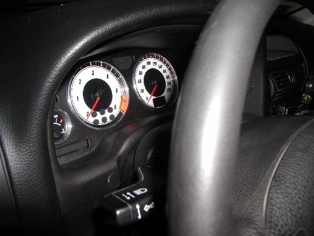

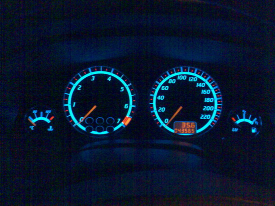

Wrzuciłem sobie ostatnio takie zegary:
za dnia
i widok nocny
Efekt - rewelacja (płynna regulacja intensywności więc o "rażeniu" w nocy nie ma mowy) ok.gif

Największym problemem było zdjęcie wskazówek tak, żeby ich nie uszkodzić. No i po wszystkim musiałem jeszcze raz wyciągać zegary, żeby poprawić ustawienie wskazówek, bo mi temp. pokazywało poniżej 80 st. (na + zapisuję to, że teraz prędkościomierz już mi nie przekłamuje w stosunku do TIDa smile.gif )
> Czy wskazowki sa orginalne a nie przekladane np. od Golfa
oryginały

Te zegary wyglądają prawie identycznie w realu jak na tych zdjęciach ze stronki allegro. Porównaj sobie świecenie pierwszego wzoru i drugiego. Przy pierwszej opcji jadąc w nocy mam ustawione tak na połowę intensywności świecenia a i tak cały czas kątem oka widzę zegary. W drugim przypadku powierzchni świecących jest dwa, trzy razy więcej więc wydaje mi się, że może to znacznie rozpraszać uwagę kierowcy. A przyciemniać tak żeby mało co było widać to się chyba mija z celem.
No ale to tylko moje zdanie. Być może się mylę.

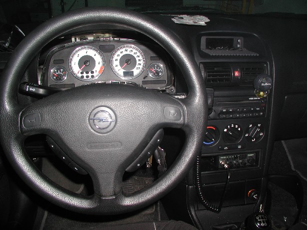

A napisz jeszcze (lub sfotografuj) jak świecą wszystkie inne przyciski i pokrętła przy 1/2. Czy nie za ciemno w stosunku do zegarów?
Pzdro
> zegarów?
> Pzdro
Według mnie pokrętła itp., nie świecą za słabo (wcześniej miałem cały czas na full)

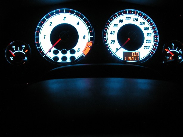

Wrzucam fotki z podkręceniem na full i 1/2:
full
1/2

Fajnie.
A powiedz jeszcze jak zrobiłeś czerwone wskazówki?

Tarcze wygladaja swietnie smile.gif.
Wbrew obawom niektorych nie oslepiaja w nocy nawet gdy swieca na max i jest przeciez regulacja za to duzo lepiej prezentuja sie w dzien od tarcz w wersji pierwszej. Na zdjeciu wyglada na biale podswietlenie, ale w rzeczywistosci jest niebieskie - wina aparatu.
