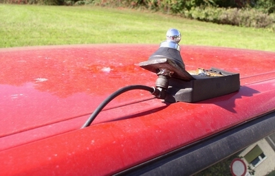

Chyba nie jest to takie proste. Ja swoją zamontowałem w miejscu na bagażnik dachowy,
taki wspornik na gumie i to razem wkręcone do dachu
(domowa robota, nie kupione w sklepie) .
Jak będziesz zainteresowany to zrobie fotki.

Wziołem gumę od bagażnika dachowego (prawy tył),
na to płaskownik, z tyłu wygięty ku górze i do wewnątrz auta.
Płaskownik jest przykręcony śrubą od bagarznika dachowego.
Połączenie gubiło masę, to przylutowałem śrubę do płaskownika.
Zlutowany jest takrze uchwyt do anteny z płaskownikiem
(od dołu, ta duża nakrętka jest dolutowana).
Kabelek, idzie rynienką pod klapę bagażnika a dalej pod boczkami i tylnymi siedzeniami,
bokiem tunelu do przodu auta.
Kabel standardowy, kupiony z anteną, zdaje się, że H-1000,
ten H-100 by się nie zmieścił w rynienkę.
