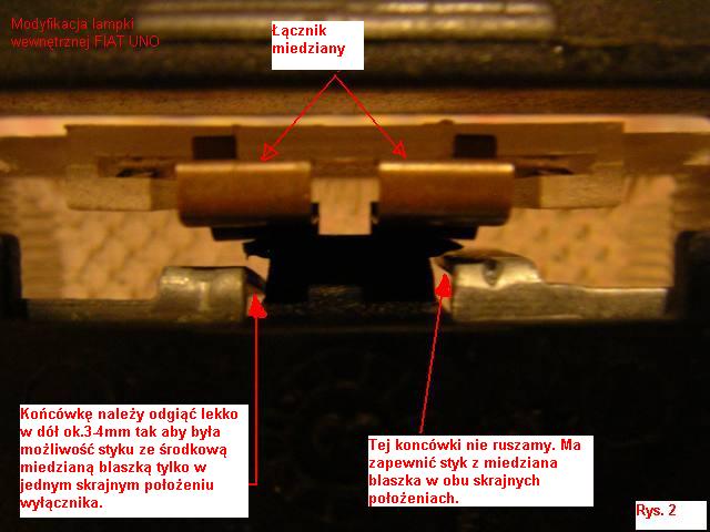

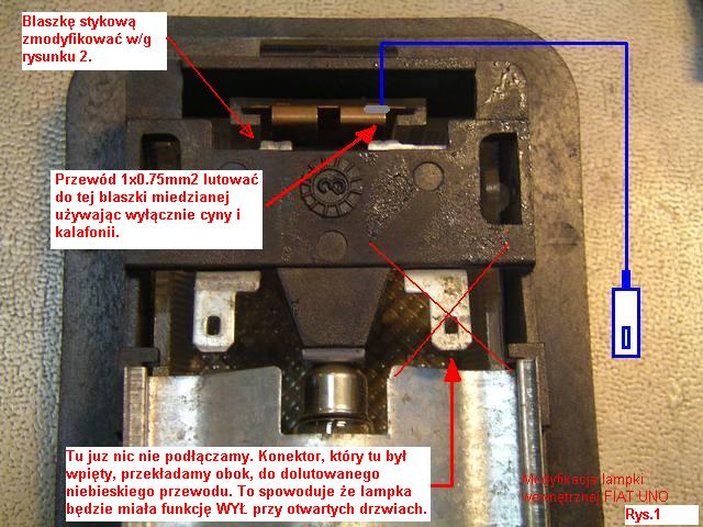

Lampka w UNO - modyfikacja.
Poniższe załączniki przedstawiaja co należy zrobic aby lampka uzyskała 3 połozenia pracy w celu możliwości wyłączenia jej przy otwartych drzwiach. To się często przydaje przy wietrzeniu auta czy pracach naprawczych.
Myślę że zdjecia, które zrobilem i opisalem wystarczajaco wszystko wyjasnia.
ja do tej pory wyjmowałem bezpieczik, ale potem musiałem ustawiać zegarek smile.gif
> Rysunku 2 niet wyswietla sie tylko czerwony krzyzyk
tak, widze, cos nie tak poszlo, sprobuje to jutro dolozyc tak zeby bylo ok
musiala sie fotka niepodlinkowac, choc w domu mi to dzialalo prawidlowo, ale tu w pracy tez nie dziala frown.gif
sorki

bow.gifbow.gifbow.gif WYBAWCO!!! Wkońcu ktuś się zlitował i zrobiła super extra wypasiony mini manual. DZIĘKI SERDECZNE 20.GIF20.GIF20.GIF jutro się za to wezmę waytogo.gifsmile.gif Masz u mnie virtualne 20.GIF

Dzięki stary! Już kiedyś się dopraszałem o to, ale nikt mi nie umiał wyjaśnić, co zrobić. A ty mnie "oswieciłeś":) W najbliższym czasie zabiorę się za przeróbkę.
Ciag dalszy modyfikacji lampki, drugie zdjecie bo inaczej sie nie dalo:) 277626471-styki1.jpg

Gratulacje. Instrukcja jak trzeba. Przenieś to na fiatuno.pl i zapodaj w "zrób to sam". Przyda się tam. smile.gif
