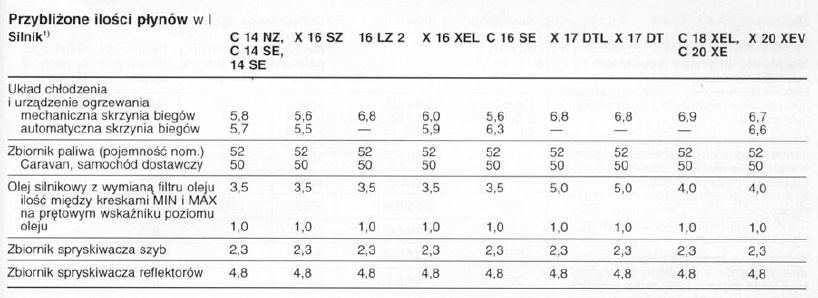

patrz
trochę mi się pokiełbasiło
wcale nei 7,5 litra a 6,8 wg instrukcji obsługi
> patrz
do C16NZ wchodzi 5 literkow z kawalkiem, wiem bo wymienialem przy okazji wymiany pompy.
