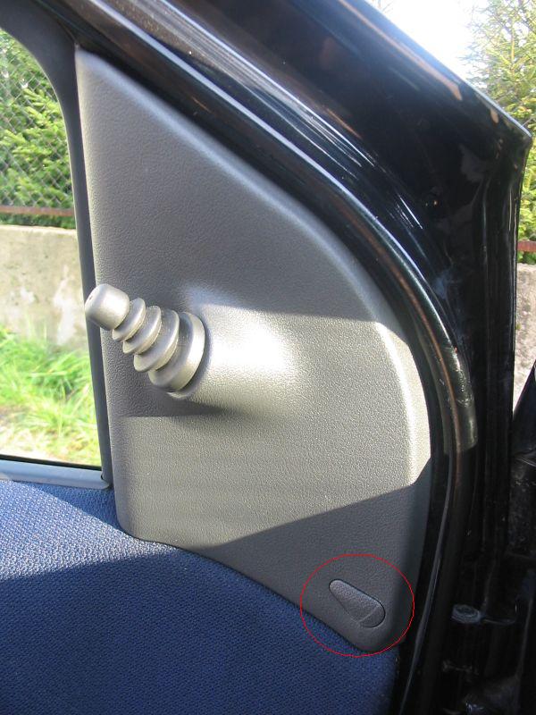

Narzie zapodam foty a jak napisze to bedzie tekst ale wedlug fot wszystko widac zlosnik.gif
Widok ogólny
Sciagamy gumowy koncowke sterownia lusterka i wkrętakiem podwazamy zaslepke w rogu
Wtrętakiem wykrecamy śrube i pomagamy sobie przy odkręceniu mocowanai sterowania
Po ściagnieciu enegiczymym ruchem do siebie calego plastiku ukazuje sie taki oto widok

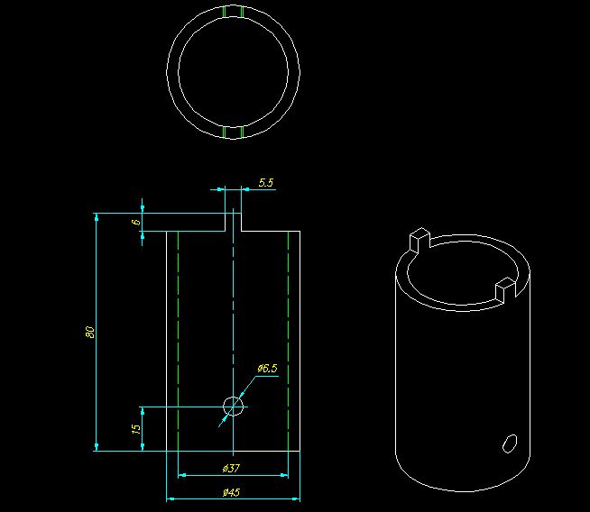

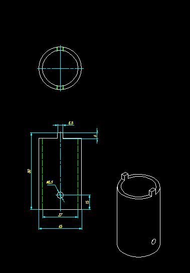

Na sam koniec pokazuje rysunek jak ma byc wykonany specjalny klucz do odkrecania nakretek na lusterkach

to jest klucz dorobiony do tych nakretek ktore trzymaja lusterka zlosnik.gif prawdopodobnie cos takiego maj w ASo zeby to odkrecac smile.gif

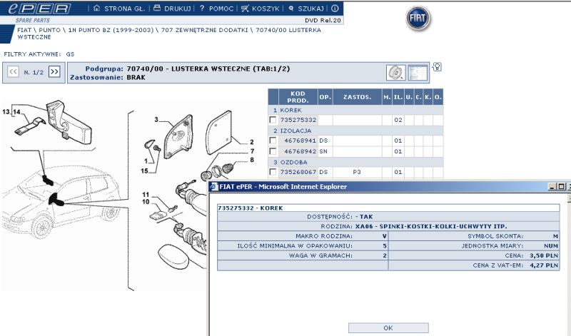

to sobie zamow wedlug tego

ładne zdjęcia, ale brakuje moim zdaniem zasadniczego elementu, mianowicie sposobu na odkrecenie nakrętki lusterka. Ja odkręcałem na 2 śrubokręty i między nie trzeci i nim kreciłem, bez specjalnego klucza konieczne jest kombinowanie... grinser006.gifwaytogo.gif
toc sposob jest prosty trza miec klucz ktory jest pokazany na ostatniej focie zlosnik.gif
> ostatniej focie
Tak, oczywiście masz rację, ale jak się pierwszy raz zabieralem do wymiany lusterka to napotkalem na "problem nietypowej nakrętki" i nie mialem tak jak Ty, ładnie przygotowanego "screwdriver'er" swiety.gifrotfl.gif
bo ja tez za pierwszym razem robilem to wkretakiem ale stwierdzilem ze trzeba to dokrecic porzadnie to zrobilem taki oto kluczyk zlosnik.gif
I to jest KWINTESENCJĄ całej FR'ki ponieważ reszta to bułka z masłem, jeśli tylko jets się z góry przygotowanym na takie niespodzianki. Bravo za profesjonalizm, koniecznie załącz ostatnie foto do całej FR'ki do "zrób to sam" brawo.gif

jak go tam wlozysz to wielki respekt zlosnik.gif musi byc taki tulejowy bo to glegoko siedzi i inaczej nie podejdziesz wiadomo ze mozna wkretakiem i mlotkiem ale ta nakretka szybko w ten sosob sie deformuje frown.gif
