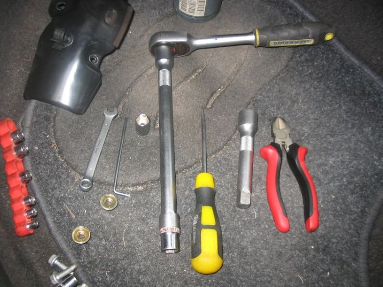

a tu zestwa kluczy potrzebnych do tej operacji
