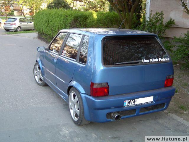

Do Uno MK2 mieszczą się felgi 15ki 7'' przy et 25 i oponami 195/50 (nic nie trzeba przerabiać).
