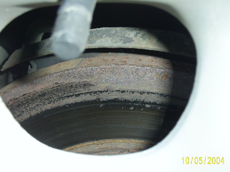

kto mi wyjaśni dlaczego tarcze hamulcowe, tylniej osi zardzewiały? Obie, zarówno z prawej jak i z lewej strony pokryła rdza. Wygląda to mniej więcej tak: połowa tarczy, bliżej osi jets ok, natomiast na drugiej połowie (zewnętrzna część) jets pokryta rdzą.
Klocki wymienione jakieś 10 kkm. Jeżeli mi się uda to wrzuce fotkę.

Zanim pojedziesz po aparat radziłbym hamownię żeby zobaczyć czy masz hamulce z tyłu smile.gif
IMHO źle założone klocki
Cosik zacisk szwankuje na moje oko. Tam bym upatrywał problem.

W tym rzecz, że klocki (przynajmniej z zewnątrz) wyglądają na wporządku.
Też tak myślałem ale z dwóch stron naraz, w ciągu tak krótkiego czasu? To musiałby być dość niespotykany zbiueg okoliczności

mialem tak w coupe, a Tyz tylu mas ztakei same jak w coupe, beda zaciski do rozlozenia i czyszczenia to wersja optymistyczna, jeszcze ejdna optymistyczna ze korektor sily hamowania nawala ale malo prawdopodobne, najgorszy scenariusz to dwa zaciski zapieczone tak ze tylko wymiana klnie.gif

A jesteś pewien że są dedykowane do Twojego modelu, bo może śjakiś szajs Ci sprzedali ...
Poza tym gdyby wina była w zacisku to problem by się pojawił chyba nie bezpośrednio po wymianie ...ja bym szukał w klockach ... choć w sumie wszystko jest mozliwe

przeciez tarcze rdzewiweja tak szybko... eh zostaw auto na 2 noce jak pada i juz sa lekki powierzchowne plamki rdzawe

Byłem u jednego mechanika, niestety nie u tego, który zawsze naprawia autko, i powiedział że to tak ma być - u niego w aucie tak samo jest. Normalnie ręce mi opadły sciana.gif
Dopiero w PN odstawiam autko na warsztat, ale mam już zdjęcie więc może ktoś taki przypadek widział?

ja w coupe biglaugh.gif ale bylo troszke lepiej niz tu, efekt zapiecozne slabo pracujace zaciski jedens ie odratowal drugi na wymiane angryfire.gif
Tiaa, tak ma być!! Dobre
Coś Ci niebardzo trybią te hamulce
