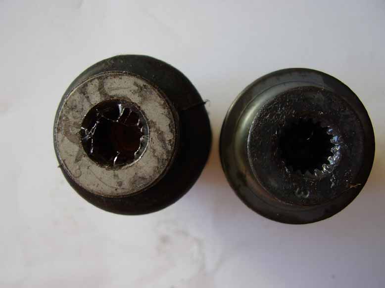

Było kilka pytań odnośnie numerku katalogowego . otóz izolator jest w eperze , nr12 "zestaw naprawczy wspomaganaia " , lecz jak przegladałem to ma kilka numerów zamiennych wiec lepiej pytac w serwisie sprawdzając po Vin-ie (nie mylic z tanim winem smile.gif )
Nie wiem czy cena jest aktulana bo mam stary program ale orientacujnie cos koło tego 277643516-bez%A0nazwy.GIF
Tak wyglada pozmienny (ten mniejszy na fotkach ) , ma inne wymiary głowne oraz inna jest głebokośc osadzenia na wałku.
Jednak jak mozna było przeczytać wczesniej NIE ZAWSZE POMAGA WYMIANA IZOLATORA , jesli w układzie wspomagania sa zbyt duze luzy nic to nie da , troche wyciszy lecz nie całkiem.
Znalazłem w swoich gratach jeszcze jeden pozmienny izolator !!!!
Jesli koncikowicze sie dogadaja miedzy soba to moge go puscic w Polske na próbe , zeby kazdy sparwdził u siebie czy sie sprawdzi , jesli ktos uzna ze jest ok kupi sobie nowy lub odeśle mi w zamian dobrą wódke itp. jesli izolator sie nie sprawdzi wraca do mnie............

No więc ja się ponownie zgłaszam po ten pozamienny izolator. Już kiedyś mi coś podobnego przysyłałeś. Ale jak widze po fotkach, to cholender ja otrzymałem chyba identyczny jaki miałem, czyli ten cały zalany w gumie (wyższy) z tym, że w środku gdzie są frezy inne były kolory. Pomaranczowy chyba.

u mnie jak mialem to rozebrane to najwieksze sstukanie slychac w pozycji 1. natomiast jesli palcem mocno przydusze punkt 2. to cisza. Czy to bedzie ta tulejka IZOLATOR i gdzie posmarowac tym silikonem i jakim ?
ps. no i ja mam juz ta niby nowa tulejke ta mniejsza hmm ciekawe czy to to ?
