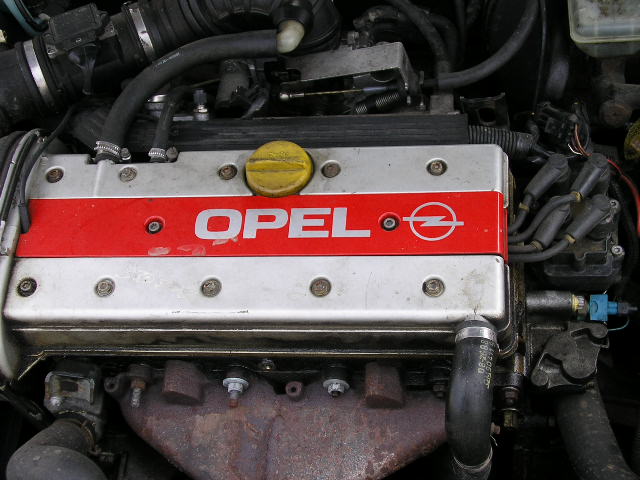

oto zdjęcie mego silniczka
mogę się mylić, ale to co zaznaczyłem strzałką to może
być silniczek krokowy (zajrzyj też do vectraclub, link podałem wyżej)
No Kolega azja mnie ubiegł, ale w 100% ma rację.
Jeszcze jedno. Jeżeli będziesz odkręcał, to odkręcaj cały mechanizm, a nie tylko silniczek. W przeciwnym przypadku możesz mieć problemy z montażem - trudno ustawić silnik w stosunku do iglicy w mechaniźmie.
