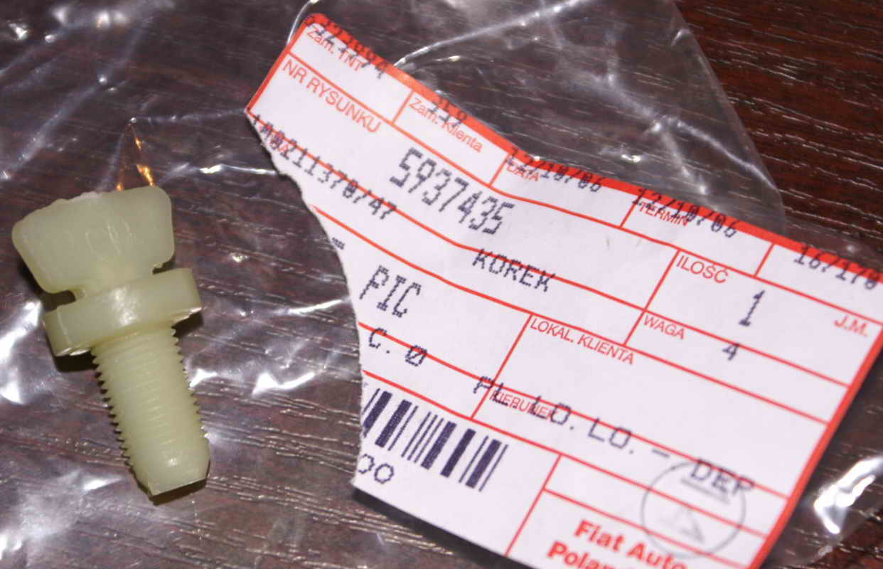

Gaziarze złamali mi korek odpowietrzenia, ten na chłodnicy. Zadzwoniłem sobie do Maredi, powiedzieli, nie ma problemu jutro będzie. I był tylko że korek który mi ściągneli nie pasuje confused.gif (podawałem jaki samochód , rocznik itd.).
Ten który sprowadzili jest na zdjęciu w załączniku. Mój jest mniejszy, ma "grubszy gwint" i otworek w środku (zdjęcia brak bo chałupniczo połatany taśmą i silikonem tymczasowo coś tam trzyma).
Korek od czego będzie pasował do mojej Maryśki ??

Byłem dzisjaj w Maredi, oddać korek. Przy okazji wszedłem do blacharza licząc na jakiś korek z rozbitka i smile.gif udało się, mam już nowy-używany korek. Dalej pozostaje problem resztek starego korka w chłodnicy, ale narazie wkręciłem solidnego blachowkręta i nie cieknie. Resztkami zajmę się w najbliższe wolne czyli pewnie za tydzień.
