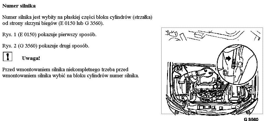

A gdzie szukać numerów w benzyniakach? Podobno dostęp jest delikatnie mówiąc niewygodny...
nic podobnego
nr jest wybity na bloku silnika tuż przy łączeniu ze skrzynią biegów w okilicach bagnetu
patrz zał.
