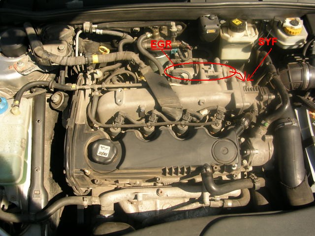

Właśnie wyczyściłem go i odblokowałem bo nichcioł działać.
Potrzebuję jednak "sworzeń" na którym są zaworki. Ktoś może wie gdzie to dostać i czy "elektrozawór" się rozbiera? Silnik jest z 2000 więc to jest chyba CF3. Dzięki za wszelkie info.

Jeżeli masz grzybek na kolektorze to jest CF2. Zaślep dziada jakąś blaszką. Nara.

u mnie jest jednak CF-3

CF-3 był od 2001r , taki jak masz na fotce , na pewno masz auto z 2000 ?
Sam zawór da się rozebrać ale EZ nie bardzo , co ci właściwie nie działa ?
