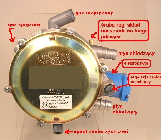

witam , może mi ktoś powiedzieć coś na temat tej śruby na parowniku ,czy można ustawiać nią obroty silnika , i co jeszcze może się zmienić gdybym się doniej dobrał , zmieni się spalanie czy nie ,pozdrawiam.

Ja tam lajkonik jestem, ale według mnie to tą śrubą się wolne obroty ustawia na LPG i raczej nic więcej.

jaki parownik? śruby sa dwie a nawet trzy

Nie jestem super specjalistą tak wiec poprawiajcie mnie jak najbardziej, jezeli nie ma w tym sensu, ale zmiana (oczywiscie nie za duza) na parowniku nie zmieni zbyt wiele w spalaniu, przynajmniej w instalce 2 gen.
Zdaje sie, ze centralka gazu, bedzie zawsze dążyć do takiego samego skladu mieszanki o ile ustawienia pozwolą i krokowy będzie otwierał i zamykal sie w takim przedziale, aby spalanie zostało własnie takie same.
Sposobem, aby cos zjechac ze spalaniem jest zmiana (obnizenie) w komputerku wartości Lambdy, dla ktorej mieszanka jest uwazana przez kompa za odpowiednia. Wtedy sterownik gazu dąży do zachowania zawsze tych wartosci, a jezeli sa one w rejonach uboższej, to dopiero mniejsze bedzie spalanie.

to wszystko szczera prawda ok.gif . Jedynie śruba obejściowa membrany II stopnia (czyli tzw obrotów jałowych) może troche burzyć bo podaje gaz nadciśnieniowo i ruchy krokowca mają wtedy mizerny wpływ.

Zmieni. Jest jeszcze coś takiego, jak jakość regulacji, czyli, jeśłi krokowiec musi ciągle robić dużo kroków, do ustalenia mieszanki, to właściwie przez większość czasu jest ta mieszanka źle ustawiona i spalanie może być większe.

3 śruby do regulacji? Jaki reduktor?
Witam, ja mam Lovato i 2 śruby, jedna z boku plastikowa podejżewam że do wolnych obrotów i dryga metalowa taka na śrubokręt i jest tak bardziej od góry przy wyjściu węża od wody. Co można nią regulować i jak? U mnie krokowiec delikatnie cały czas pracuje przy 900 i 3000 obrotów i jak mam poregulować aby było oki???

he he trzecia do spuszczania kondensatu zlosnik2.gif, tez se można pokręcić grinser006.gif
stary dobry fotek
