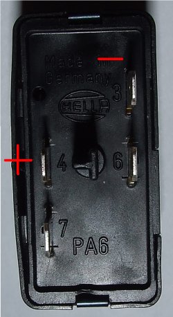

led w korektorze reflektorow - ktore piny?
wlasnie siedze nad rozebranym korektorem wysokosci swiecenia reflektorow i zastanawiam sie, pod ktore piny wpiac diode led - w gre wchodza piny 3 i 4 (wiem - ameryki nie odkrylem, bo tam wlutowana byla wlasnie zarowka). jesli ktos z kolegow juz przerobil ten temat, to bardzo prosze o podpowiedz - w archiwum, niestety, nie znalazlem.

A wczoraj pisałem:
Weż żarówkę na przewodach, jeden przewód zapodaj do masy a drugim dziubaj w styki 3 i 4 gniazda. Jeśli się zaświeci to znaczy, ze trafileś w "+"

ok, podlaczam w drodze losowania - jutro rano okaze sie, czy mialem farta czy nie - szanse sa 1:2 smile.gif

no i wykrakales 270751858-jezyk.gif - musialem wyciagnac znowu, bo nie swiecilo - ale przynajmniej obfotografowalem (wzorem lelka) obiekt tuningu zaznaczajac prawidlowa polaryzacje (fotka w zalaczniku). mowiac krotko: pin nr 3 "-", pin nr 4 "+" i wszystko jasne smile.gif

Dooooobrze. smile.gif I fota wędruje do osobistego archiwum smile.gif Będzie jak znalazł zlosnik.gif
