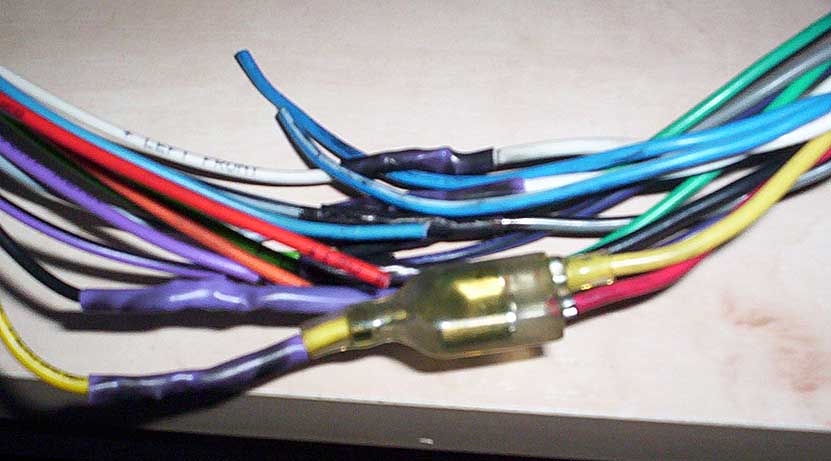

Kupilem radyjo Sony (CDX L410). Ma ono inne zlacze ISO, wiec
dokonalem wlasnorecznie przejscia z nie-ISO na ISO. Kabelek
ktory byl z radiem ma zmostkowane kable zasilania zolty z
czerwonym (zolty to +12V ze stacyjki, a czerwony to +12V z
akumulatora). Do ow zmostkowanych kabelkow podlaczylem z
kostki ISO zolty kabelek, radio gra ale tylko przy przekreconej
stracyjce.
No i teraz pytanie: czy rozmostkowac zolty z czerwonym i polaczyc
je odpowiednio z zoltym i czerwonym z kostki ISO?
czy moze nie rozmostkowywac ich ale podpiac pod nie czerwony z
kostki ISO?
Na zalaczonym zdjeciu ISO jest z lewej a kostka Sony (czy jak jej
tam) z prawej
Pozdro
Tak powinno być zrobione lecz zdarza się tak, że radia podłączone w ten sposób po wyłączeniu stacyjki "gubią" zapamiętane stacje radiowe, które wcześniej się zaprogramuje, aby temu zapobiec mostkuje się kable zasilające.
> kostki ISO?
Możesz też kat zrobić tylko wtedy będziesz musiał pamiętać o wyłączaniu radia - nie zgaśnie ono tak jak w pierwszym przypadku z chwilą wyłącznia zapłonu.
Jeśli radio będzie pamiętało ustawienia po wyłączniu wtedy kabelki połącz oddzielnie, jeśli będzie traciło pamięć zmostkuj je. Technicznie nie ma większego znaczenia jak je podłączysz.

No wlasnie, ciekawe, czy radio wylaczy sie samo rownoczesnie
z wyjeciem przedniego panela.
Dzieki za odpowiedz.
Nie lepiej podlaczyc zolty do zoltego i czerwony do czerwonego ? jesli bedzie gubic pamiec to zamienic i powinno dzialac po stacyjce i pamietac. Zadnej filozofii w tym nie ma
Tak zrobilem, radio dalej dziala tylko przy przekreconej
stacyjce.
W instrukcji podlaczenia radia jest napisane, ze mozna nawet
zamienic miejscami zolty z czerwonym... chyba tak zrobie...
u mnie czerwony i żółty przewód wychodzące z radia są zmostkowane i podłączone do czerwonego przewodu idącego do aku i radio działa zawsze, niezależnie od pozycji kluczyka w stacyjce.
