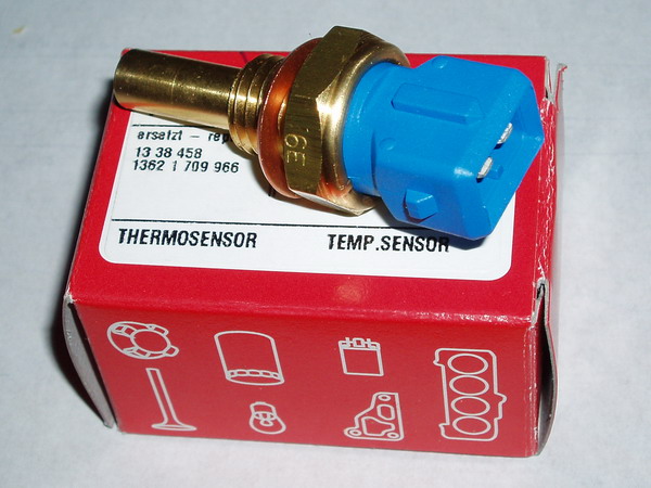

Wczoraj jadac do pracy zapalila mi sie kontrolka wtrysku, dzisiaj pojechalem na kompa i wyszedl blad.
Czujnik temperatury silnika - sygnal niezrozumialy.
A wiec kupilem nowy za 30 zlotych, zalaczam zdjecie.
