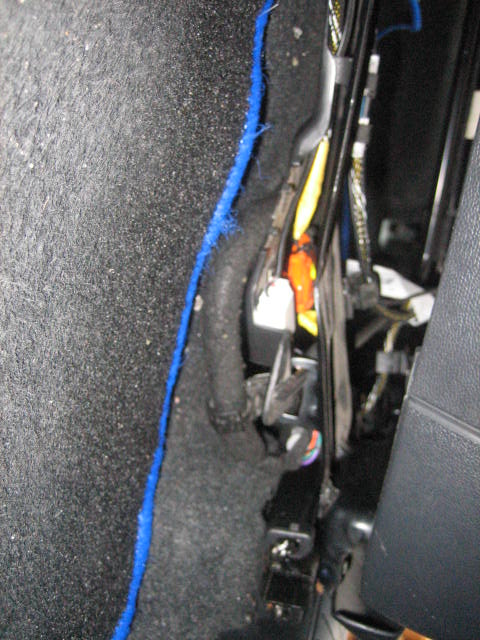

kostki są ta takim plastiku i bez problemu można się dostac do nich wink.gif nie trzeba demontowac szuflad wink.gif tylko zobaczyć dokładnie trochę ten plastki do góry i wyciągnąć on się obraca wink.gif
to jest ten chaczyk
http://forum.autokacik.pl/files/277691082-IMG_0304.JPG
dokladnie a samo wyjecie szuflad tez jest proste na prowadnicach sa metalowe jakby slizgacze trzeba je podwazyc i szuflada daje sie wyjac

a tu dam swoje rozwiązanie na kostki które zostały ściśnięte opaskami wink.gif juz 3 m-c mija i nie było żadnego airbag failur rotfl.gif

nam też na początku uzytkowania te kostki wypadły z tej szuflady pod siedzeniem pasazera i Mirek załozył na nie ściągacz i od tego czasu jest ok

Zrobione !!!! ok.gif faktycznie banalnie proste jak sie wie gdzie nacisnac a gdzie szarpnac biglaugh.gif Powypinalem wszystkie zlacza podoginalem przeczyscilem i na koniec pozakladalem zlaczki zaciskowe tak zeby jeszcze mocniej sie trzymalo ok.gifSie zobaczy narazie spokoj nic nie jeczy hehe.gifoby tak dalej 20.GIFzeby.GIFbiglaugh.gifpalacz.gif
