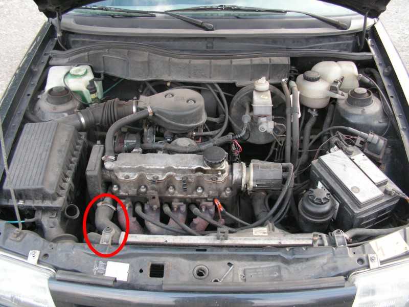

Jak w temacie... ma ta rura jakąś fachową nazwę albo może ktoś wygrzebie numer katalogowy... coś mi cieknie skubana i chyba trzeba ją wymienić...
Chodzi o tą na fotce:
To się nazywa:
WĄŻ, WLOT CHŁODNICY (BEZ KLIMATYZACJI)
Numerki:
katologowy: 1337389
częsci: 90570054
P.S.
Przy okazji dowiedzialem się, że mam wąż stosowany w C16NZ z klimą smile.gif

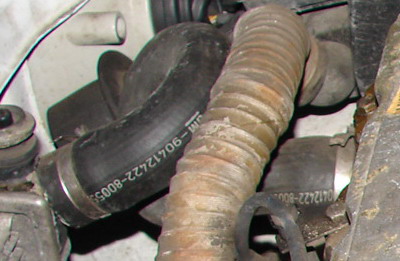

Zobacz sam. Ty masz tę rure w pewnym sensie prostą ( z lekkim zakrętem) a u mnie rura ma ksztalt pętelki (tak jak w wersjach z klimą) :
> klimą) :
Faktycznie popatrzyłem sobie jeszcze na zdjęcia swojego silniczka z innego kąta i masz rację. Wprawdze ja tą rurkę też mam skręconą ale inaczej.
Co by nie mówić masz instalację pod klimę - wystarczy ją teraz tylko dołożyć rotfl.gif
