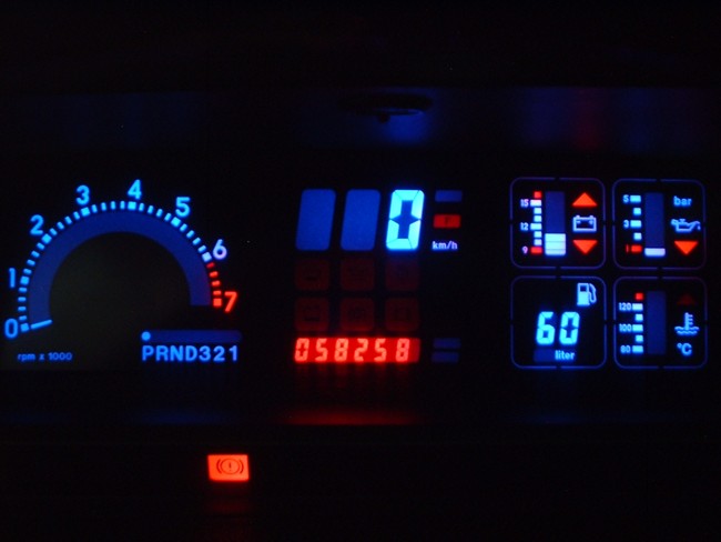

Da sie - jak przeprogramujesz CMOS w zegarach i zdobedziesz impulsator AE, dołozysz przekaznik do podswietlenia zegarów, elektronike do skalibrowania wskazan zbiornika -/seni ma bodajze 75 litrów/- to te łatwiejsze rzeczy
Przerobienie obudowy zeby sie ZMIESCIŁ w dziure w astrze - wykonalne ale "tylko dla orłów" - wiem ze kol YAST ma taki zamontowany... mam gdzies nawet materiały o tym, przymierzałem sie ale jakos ogrom prac mnie zniecheca.
Chcesz materiały pisz podziele sie w wolnej chwili.
Zegarki w CALIBRZE V6:

No ale do odwaznych świat nalezy - takie cos tez mozna sobie zmajstrować :
